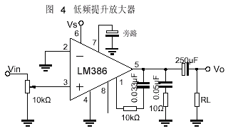

LM386是美国国家半导体公司生产的音频功率放大器,主要应用于低电压消费类产品。为使外围元件最少,电压增益内置为20。但在1脚和8脚之间增加一只外接电阻和电容,便可将电压增益调为任意值,直至200。输入端以地位参考,同时输出端被自动偏置到电源电压的一半,在6V电源电压下,它的静态功耗仅为24mW,使得LM386特别适用于电池供电的场合。
LM386的封装形式有塑封8引线双列直插式和贴片式。
特性(Features):
- 静态功耗低,约为4mA,可用于电池供电。
- 工作电压范围宽,4-12V or 5-18V。
- 外围元件少。
- 电压增益可调,20-200。
- 低失真度。
典型应用图:
