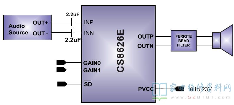

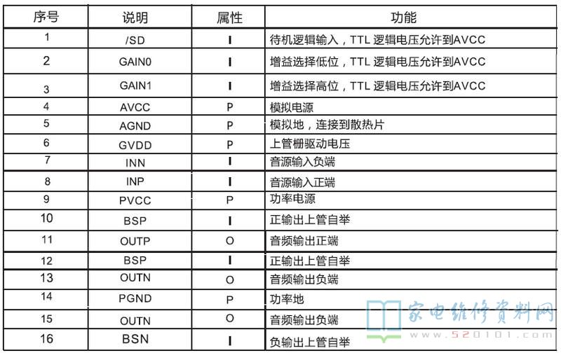

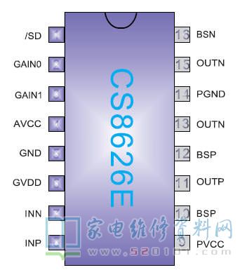

二、CS8626E引脚功能

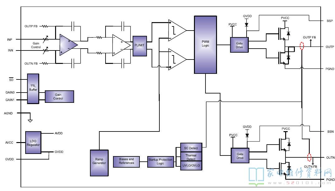

三、CS8626E内部方框图

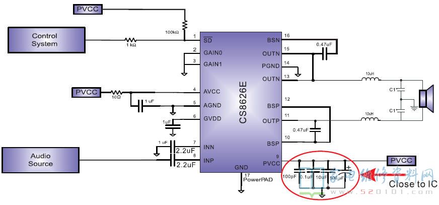

四、CS8626E典型应用电路
1、单端输入应用电路
2、差分输入应用电路

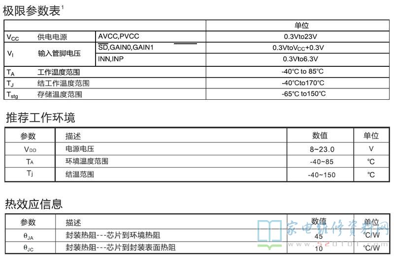

五、CS8626E电气参数
