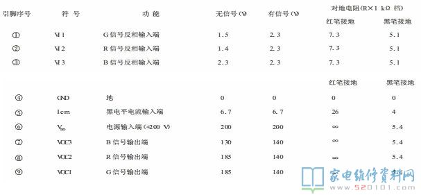

一、TDA6107Q引脚功能与实测电压
脚号 |
名称 |
功能说明 |
1 |
B in |
B视频信号输入端 |
2 |
G in |
G视频信号输入端 |
3 |
R in |
R视频信号输入端 |
4 |
GND |
地 |
5 |
Qin |
同相输入端 |
6 |
Vcc |
视放电源电压输入端 |
7 |
Rout |
放大器输出端 |
8 |
Gout |
放大器输出端 |
9 |
Bout |
放大器输出端 |

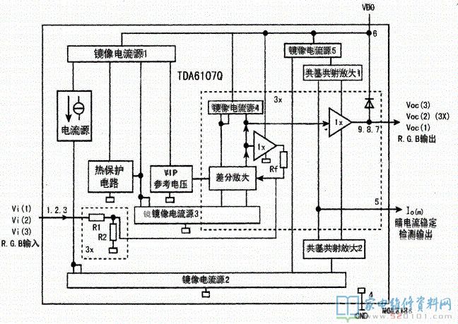

二、TDA6107Q内部方框图

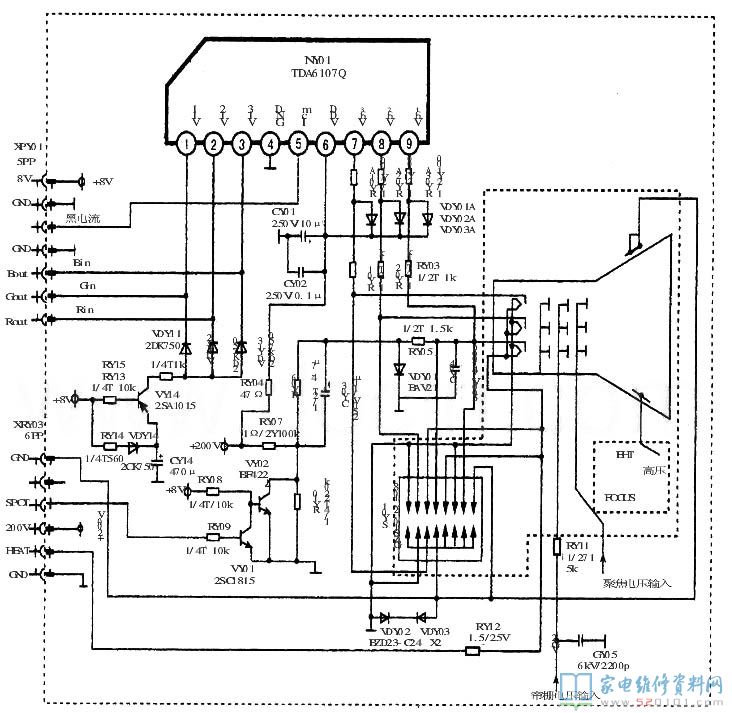

三、TDA6107Q典型应用电路
