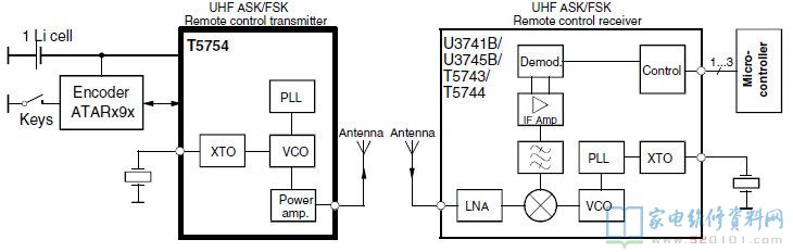

概述:与接收芯片T5743 相匹配,以一定的发射接收频率和数据传输速率协同工作。可进行ASK和FSK两种调制方式。工作在429439MHz频段;采用PLL频率合成技术,频率稳定性好;具有较小的功耗(9.5mA),而能达到较大的发射功率(7-10dBm);数据速率可达32 kb/s;2.0~4.0V的低工作电压;能适应- 40~125℃温度范围。

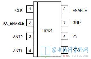

一、T5754引脚功能

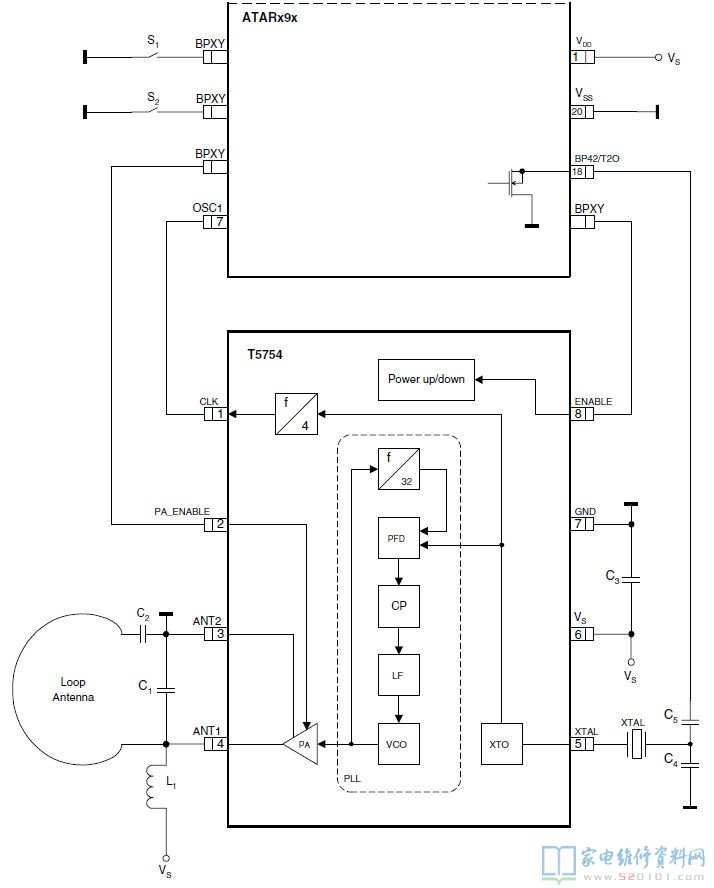

三、T5754典型应用电路
