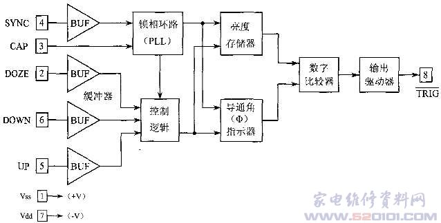

概述:LS7535是LSI Computer Systems公司生产的一款控制白炽灯亮度的芯片。它为双列8脚DIP封装形式。

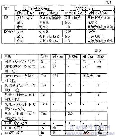

表1所列为IC的uP和DOWN(脚)输入信号持续时间与灯亮度之间的关系。表2所列为IC的瞬态特性参数。

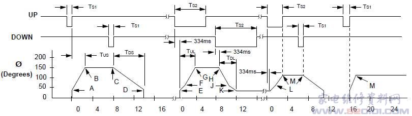

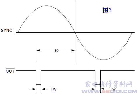

输出导通角书与脉冲宽度Tw的关系如图3所示。图4所示为输出导通角击与IJP/D~)WN输入之间的关系曲线。
在图4中需说明:(1)针对LS7535、Ls'7535 UP/DOWN信号的极性相反;(2)点A、D、E和K对应于由=4l.时的最小亮度,点B、c、G和H对应于由:159c‘时的最大亮度,点M表示任意中间亮度;(3)点F、J和L对应于小=64c',从E到F或从J到K的问隔时间为934ms,角度为23度。
