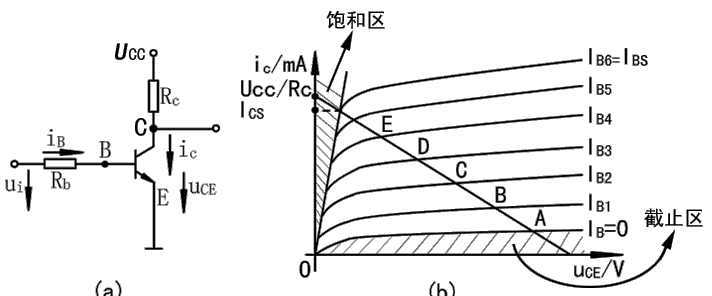

晶体三极管由集电结和发射结两个PN结构成。根据两个PN结的偏置极性,三极管有截止、放大、饱和3种工作状态。图3.5(a)和(b)分别给出了一个用NPN型共发射极晶体三极管组成的简单电路及其输出特性曲线。
该电路工作特点如下:
1. 截止状态 : uB<0,两个PN结均为反偏,iB≈0,iC≈0,uCE≈UCC。三极管呈现高阻抗,类似于开关断开。
2. 放大状态 : uB>0,发射结正偏,集电结反偏,iC=βiB。
3. 饱和状态 : uB>0,两个PN结均为正偏,iB≥IBS(基极临界饱和电流)≈UCC/βRc ,此时iC=ICS(集电极饱和电流)≈UCC/Rc 。三极管呈现低阻抗,类似于开关接通。

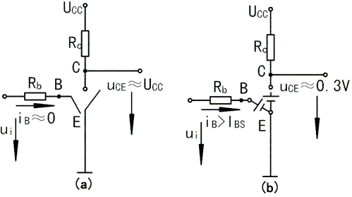

在数字逻辑电路中,三极管被作为开关元件工作在饱和与截止两种状态,相当于一个由基极信号控制的无触点开关,其作用对应于触点开关的"闭合"与"断开"
图3.6(a)、(b)给出了图3.5 所示电路在三极管截止与饱和状态下的等效电路。
晶体三极管在截止与饱和这两种稳态下的特性称为三极管的静态开关特性。
