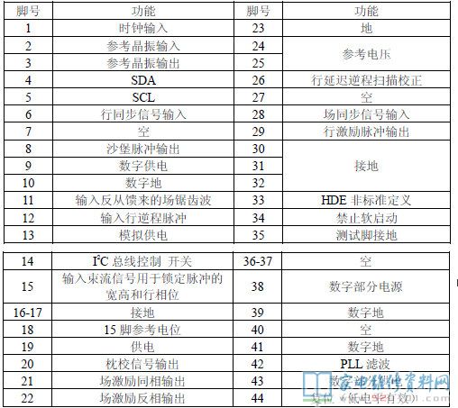

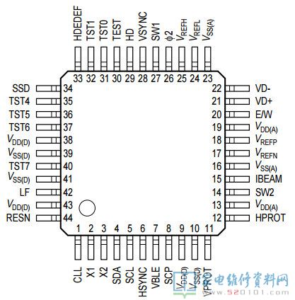

一、SDA9362引脚功能与实测电压

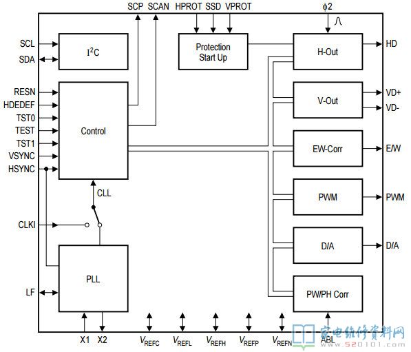

二、SDA9362内部方框图

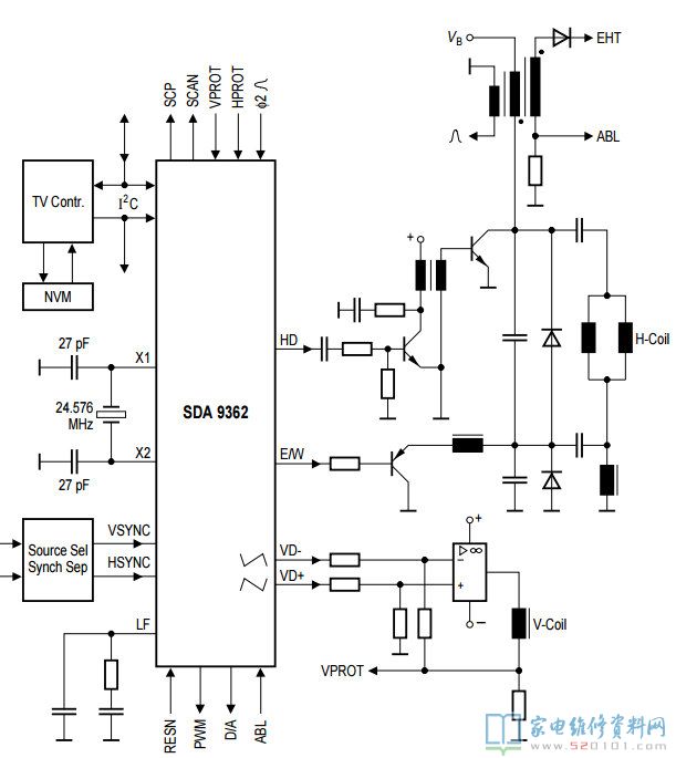

三、SDA9362典型应用电路
