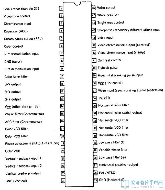

一、UPC1423CA引脚功能
管脚 | 功能 | 电压 |
1 | 地 | 0 |
2 | 视频调节 | 0 |
3 | 色度输入 | 4.2 |
4 | ACC滤波 | 8.8 |
5 | 色度输出(PAL) | 7.8 |
6 | 色饱和度控制 | 4.2 |
7 | V信号输入 | 4.1 |
8 | 色度地 | 0 |
9 | U信号输入 | 4.1 |
10 | 消色滤波 | 11.6 |
11 | B-Y输出 | 7.2 |
12 | R-Y输出 | 7.3 |
13 | G-Y输出 | 7.3 |
14 | 电源 | 12 |
15 | APC检波滤波 | 4.8 |
16 | AFC检波滤波 | 6.2 |
17 | 色VCO滤波器 | 9.2 |
18 | 色VCO滤波器 | 9 |
19 | 色度控制(NTSC) | 9 |
20 | 相位调整(PAL) | 5.5 |
21 | 场反馈输入 | 5.2 |
22 | 场幅调节 | 0.5 |
23 | 场激励 | 1.5 |
24 | 场地 | 0 |
25 | 行地 | 0 |
26 | P/N开关 | 0.6 |
27 | 行激励 | 0.6 |
28 | 鉴相器滤波 | 8.2 |
29 | 鉴相器滤波 | 7 |
30 | 鉴相器滤波 | 3.4 |
31 | 行压控振荡器滤波 | 5 |
32 | 行压控振荡器滤波 | 5 |
33 | 行压控振荡器滤波 | 10.5 |
34 | 行逆程抑制开关输出 | 16.5 |
35 | 行静噪限制 | 12 |
36 | TV/VTR转换 | 2.1 |
37 | 同步信号输入 | 8.4 |
38 | 行电源 | 12.7 |
39 | 行消隐脉冲输入 | 0.1 |
40 | 行反峰脉冲输入 | 0.3 |
41 | 对比度控制 | 4.5 |
42 | 视频色度输入 | 2.2 |
43 | 视频色度输出 | 9.3 |
44 | 视频输入 | 10.1 |
45 | 清晰度输入 | 5.8 |
46 | 亮度控制 | 8.4 |
47 | 噪声限制 | 5.5 |
48 | 亮度输出 | 6.9 |

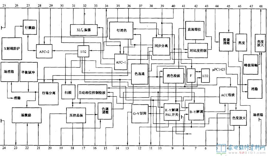

二、UPC1423CA内部方框图

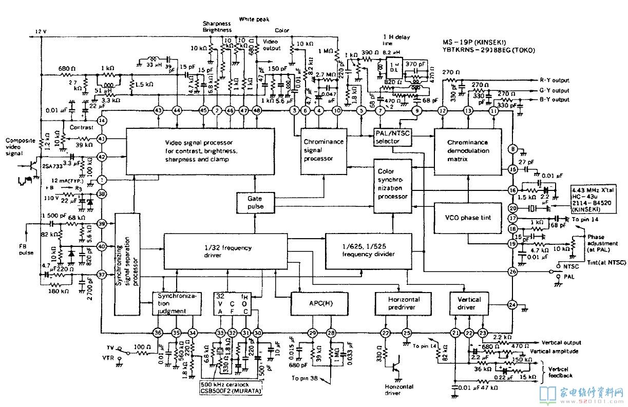

三、UPC1423CA典型应用电路
