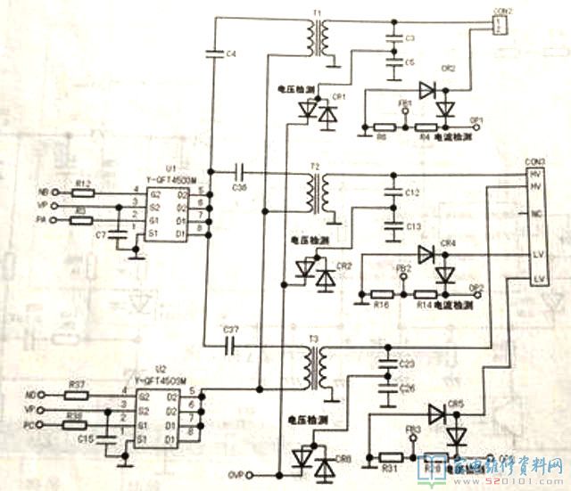

概述:Y-QFT4503M(4503AGM)采用8脚贴片封装,实为一只复合MOSFET,内含一只P沟道和N沟道场效应管,如下图所示,其最大漏源电流Idsm为7A,最大漏源电压Vds为30V,该元件在TCL液晶电视中的应用电路如段落三所示,U1、U2(Y-QFT4503M)组成一组全桥输出电路,推动高压变压器T1~T3,使之产生高压,其引脚的实测电压见下表所示。
一、4503AGM引脚功能和内部方框图
二、4503AGM典型应用电路
