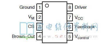

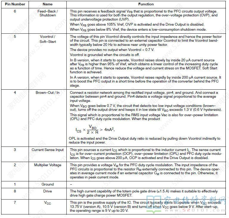

一、NCP1654引脚功能

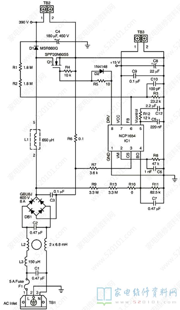

三、NCP1654典型应用电路
