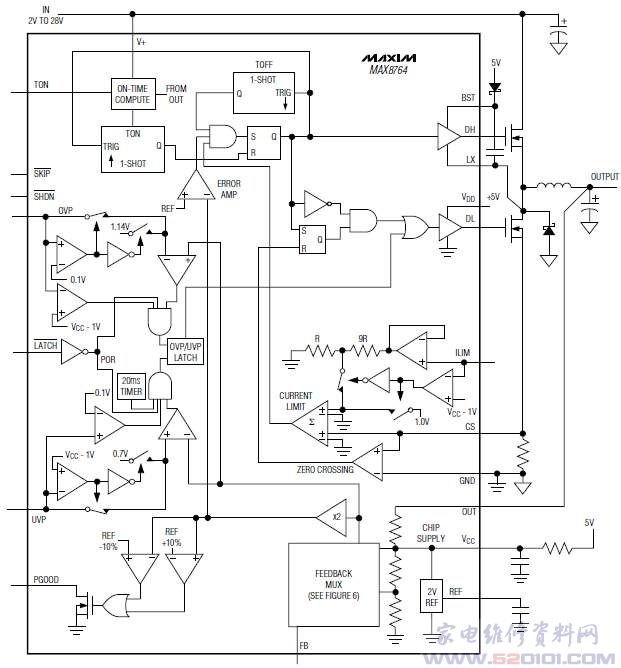

概述:MAX8764是脉宽调制(PWM)控制器,提供高转换效率、出色的瞬态响应和高DC输出精度,用于对高压电池进行降压转换,为笔记本电脑的低压芯片组/RAM提供供电电源。
Maxim专有的Quick-PWM™快速瞬态响应、恒导通时间PWM控制技术可轻松实现较宽的输入/输出电压比,并能提供100ns的负载瞬态响应,同时保持相当稳定的开关频率。能够驱动大功率同步整流MOSFET,大大提高转换效率。通过与同步整流器串联的外部检流电阻提供精确的电流检测,以保证可靠的过载保护。此外,该控制器还能够利用同步整流器本身实现低精度电流检测,使功耗降至最低。关断模式下的高输出阻抗消除了负输出电压,省去输出端的肖特基二极管。
单级buck转换允许这些器件直接对高压电池进行降压转换,获得更高的转换效率。如果采用更高开关频率的两级转换结构(对5V系统电源,而不是电池电压降压),可获得最小的物理尺寸。
MAX8764用于产生CPU核、电池组、DRAM或其它低压系统电源,电压可低至1V。该器件采用20引脚QSOP和薄型QFN封装,并具有可调节的过压和欠压保护。
如需了解精确限流的双路降压PWM控制器,请参考MAX8743的数据资料。MAX1714/MAX1715单路/双路PWM控制器与MAX8764相似,只是没有使用电流检测电阻。它为采用采用20引脚QSOP和薄型QFN封装。

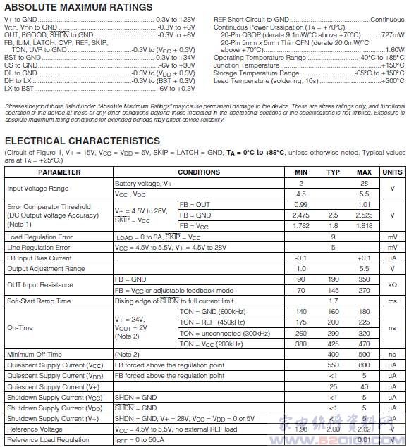

二、MAX8764功能和特性
* 超高效率
* 精确限流
* QuICk-PWM控制技术,具有100ns负载阶跃响应
* 在整个输入电源与负载范围内VOUT精度保持为1%
* 1.8V/2.5V固定输出或1V至5.5V可调输出
* 2V至28V电池输入范围
* 200/300/450/600kHz开关频率
* 可调节的过压保护
* 可调节的欠压保护
* 1.7ms数字式软启动
* 驱动大功率同步整流FET
* 2V ±1%基准输出
* 电源就绪窗口比较器

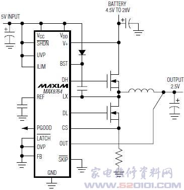

四、MAX8764应用范围
1.8V与2.5V电源
芯片组/RAM供电,电压可低至1V
CPU核电源
笔记本电脑
