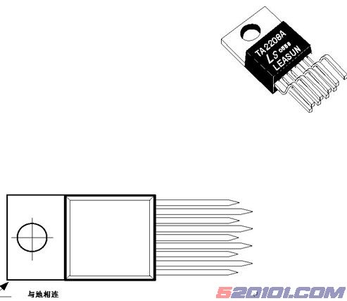

TA2208A/LS 是一款AB 类双声道高保真音频功放集成电路,为各类音响、电视机等高质量的立体声应用而设计,采用TO220-9L 封装形式。

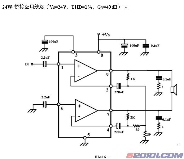

■ 桥接应用(在24V/6Ω/THD=1%时,输出功率24W)

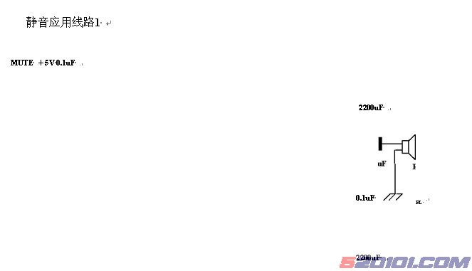

■ 无开关机冲击音

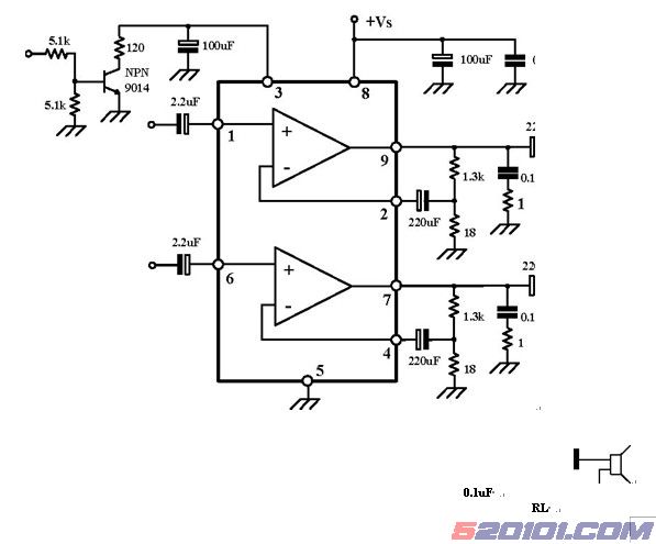

■ 静音功能
引脚说明
9 输出端(1)8 电源Vcc7 输出端(2)
6 同相输入端(2)5 地GND4 反相输入端(2)3 静音控制2 反相输入端(1)
1 同相输入端(1)
