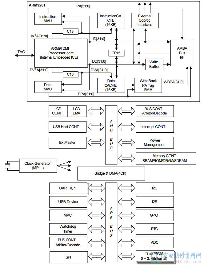

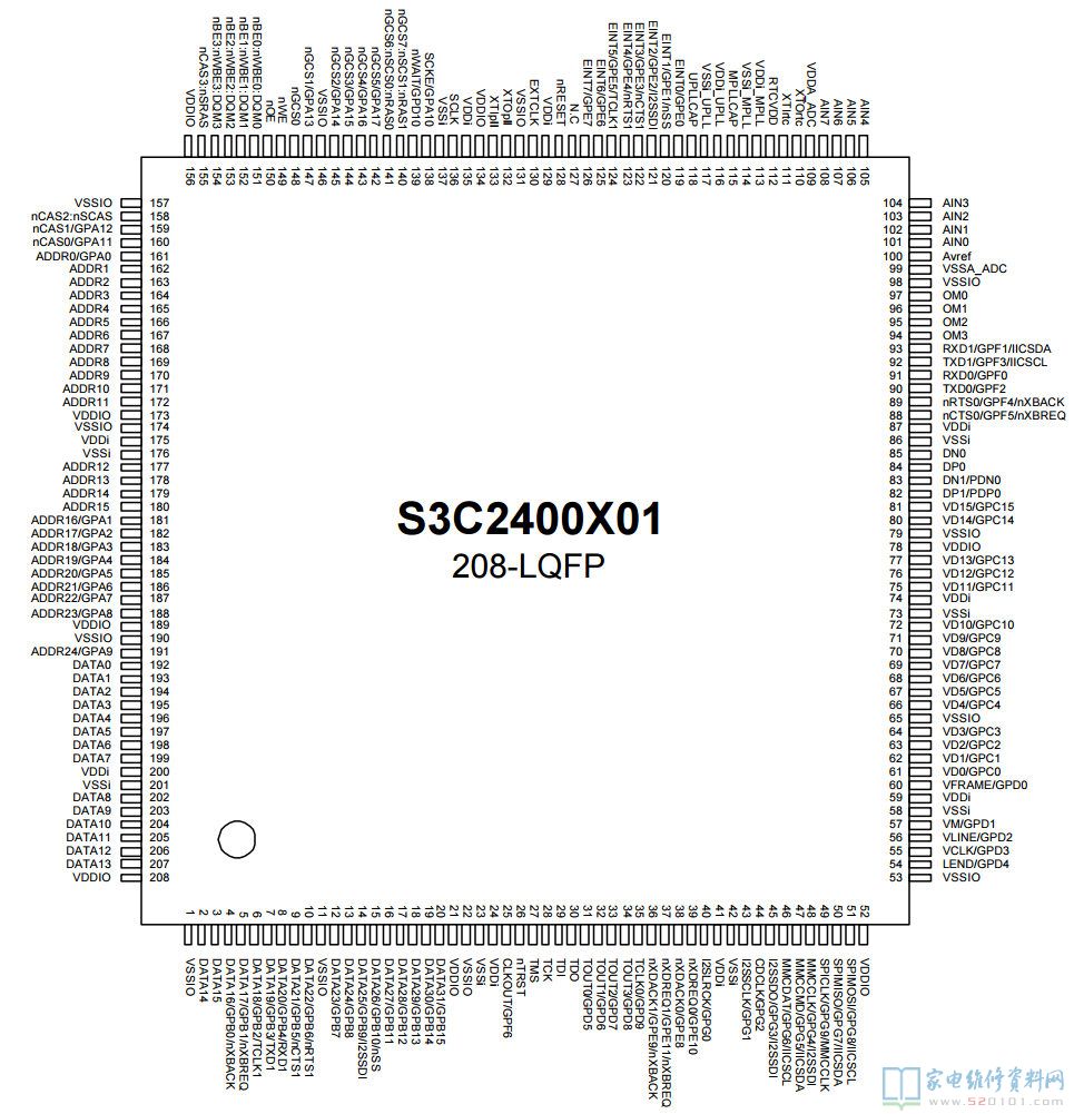

S3C2440支持包括微软Windows CE、Palm OS、Symbian和Linux在内的几种主要操作系统。该器件还提供内置的NAND闪存引导加载器。S3C2440的内核电压为1.3V,配备面向小型终端的16/32位RISC处理器内核"ARM920T"。S3C2440采用先进微控制器总线架构(AMBA)开发,它采用0.18um的CMOS工艺技术和存储器编译器 208引脚LQFP封装工艺。
一、S3C2440引脚功能
二、S3C2440内部方框图
