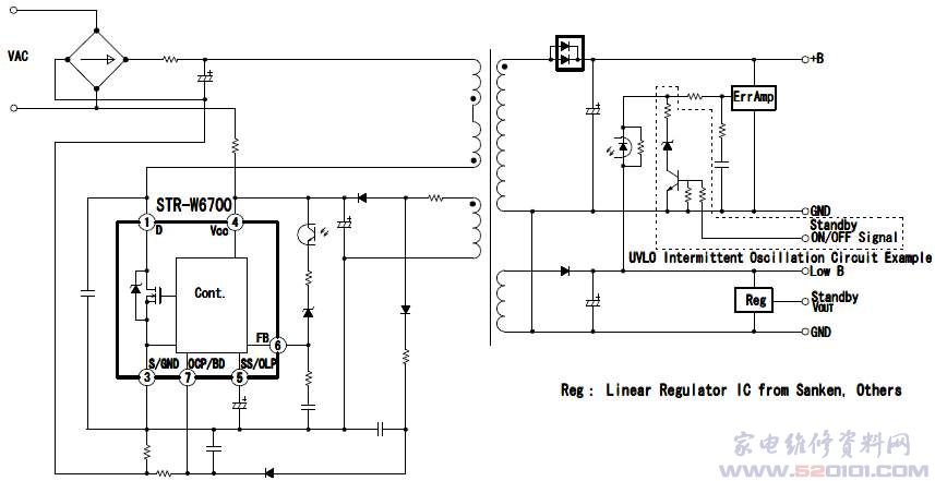

概述:STR-W6735是三肯公司生产的一款厚膜集成电路。它为单排双列7脚封装。输出功率为200W。内藏功率MOSFET和FLYBACK(反馈)型控制器。具有完善的过流、过压、过热保护功能。为了实现电源在全负载范围的高效率的工作,IC设置了轻、中、重三种负载工作方式,IC内部控制器根据负载的状态自动进行工作方式的切换。
三、STR-W6735引脚功能和电压值
| 脚 号 | ① | ② | ③ | ④ | ⑤ | ⑥ | ⑦ |
| 功 能 | DRAIN:内部MOSFET功率管漏极 | NC:空脚 | SGND:内部MOSFET管源极,也是控制部分公共端(地)。 | 控制电路电源供电端。 | SS:软启动控制端,外接延迟电容。 | FB:反馈电压输入,外接光电耦合器用于稳压控制。 | OCP/BD:过流检测输入,用于MOSFET管过流保护。 |
| 工作电压 | 300 | 0 | 18 | 0.01 | 5.8 | 3.2 | |
| 红笔接地 | +∞ | 0 | +∞ | 0.33 | 18 | 500 | |
| 黑笔接地 | 7.5 | 0 | 6.5 | 0.33 | 11 | 10.5 |
