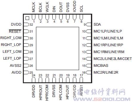

概述:TLV320AIC3104采用无引脚的32端子的QFN32封装。是TI(TexasInstruments,德州仪器)公司旗下的BB(Burr-Brown)公司推出的双通道低功耗音频编解码器,集成双通道耳机放大器,6通道输入和输出,输入通道可配置为一对单端立体声输入或者一个平衡输入通道,输出通道可配置为一对立体声全差分输出和一对耳机放大器单端立体声输出,也可以配置为全差分模拟音频线路输出。双通道DAC依靠基于软件(寄存器)的电源管理技术,3.3V电源供电条件下以48kHz采样率工作时仅消耗14mA的功率,非常适合以电池供电的便携式音频播放设备以及移动电话音频多媒体应用。
  TLV320AIC3l04的录音通道集成了完整的麦克风放大器,包括麦克风偏置电路、平街输入数字控制的麦克风前置放大器和AGC(automaticgaincontrol,自动增益控制)电路,可编程的滤波器可以滤除数码相机操作中的可闻噪声,可编程的混音器可以将麦克风输入端灵活配置为模拟音频输入端口。回放通道集成的混音器可以灵活配置输入/输出特性并实现可编程的音量控制功能。
  TLV320AIC3lO4的6个输出通道中包含四个高驱动能力通道,可以直接驱动16Ω的耳机或者以差分/单端方式直接驱动外部功率放大器。TLV320AIC3104集成的DAC和ADC都支持8~96kHz的采样率,DAC单元中可编程的数字滤波器支持3D音效、高低音音调控制、扬声器特性曲线补偿以及对32kHz、44.lkHz、48kHz采样率信号的去加重。
  ADC单元则包含最大增益为59.5bdB的、增益可编程的模拟信号放大器,可适应模拟音频输入和低电平信号的麦克风输入并可以进行大动态的AGC控制。
  TLV320AIC3l04的串行总线兼容IIC规范,可通过软件编程配置为IIS、left/right-justified、DSP或者TDM模式,高度可编程的PLL能够适应很大范围内的各种标准音频系统时钟(MCLK),范围从512kHz~50MHz,尤其是比较常见的系统时钟,如12MHz、13MHz、16MHz、19.2MHz、19.68MHz等。
一、TLV320AIC3104引脚功能

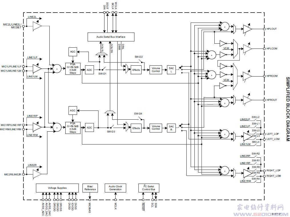

四、TLV320AIC3104内部方框图

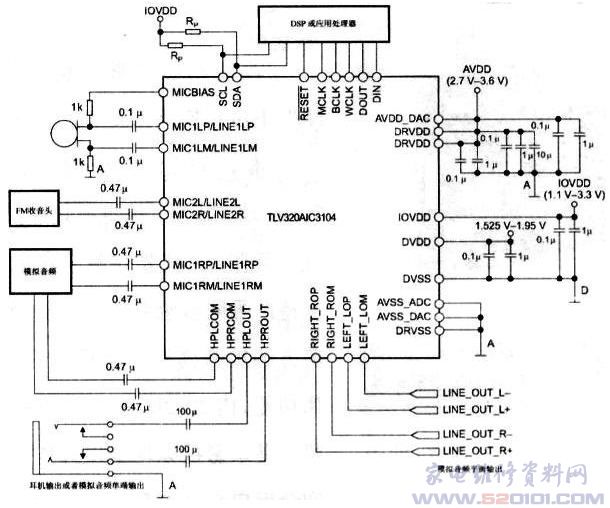

五、TLV320AIC3104典型应用电路
