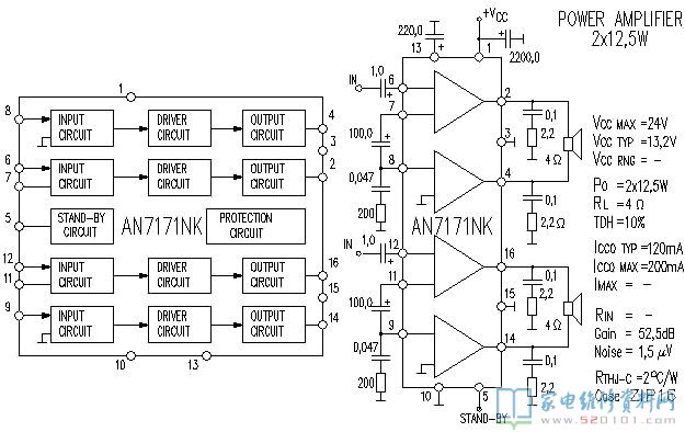

概述:AN7171NK是一款音频功率放大IC芯片,它的每个声道由14W(13.2V;4Ω)BTL功率放大器组成,其保护电路完善(热保护,过压、输出-地短路、负载短路、输出-VCC短路保护等)。AN7171NK电源电压范围7~18V;输出功率14×2(VCC=13.2V;RL=4Ω;THD=10%)。
一、AN7171NK引脚功能
二、AN7171NK内部方框图
三、AN7171NK典型应用电路
