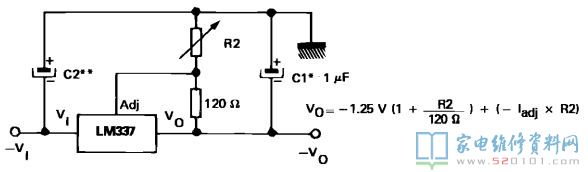

二、LM237内部等效电路图
三、LM237典型应用电路
