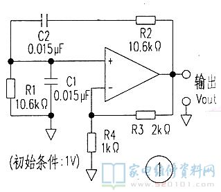

本振荡电路如图1所示;由带通滤波器和反相放大器组成;由R2、C2、R1、C1组成的带通滤波器构成放大器的正反馈电路。
振荡频率可用fo=1/2πRC进行计算.方法如下:
1.给定振荡频率fo和电阻R的值,计算电容器C的值。
例如设fo=1000Hz,R=10kΩ,则可以求得C=0.0159μF。
2.给定振荡频率fo和电容C的值,计算电阻R的值。
由于0.0159μF不是电容器的标称值.必须用几个电容器经串并联组合后才能实现,在制作电路时不但成本高,操作起来也很麻烦。因此可以先确定电容量,再求电阻阻值。例如此时将电容量设定为C=0.0159μF,即R=1/2πfoC=10.6kΩ。

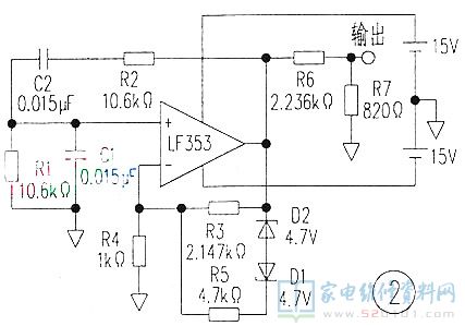

对于该振荡电路来说即使环路增益只比1倍稍稍小一点点,电路也不会振荡。所以在设计实际的电路时为了能确保振荡.将R3和R4设定为R3=2.2 R4的关系。此时可以确保振荡.但又带来振荡会随时间不断增加,最后导致波形顶部被限幅的问题。为此需在反馈电路中接入稳压二极管对振幅的增加进行限制。
上图2是输出电压为2Vrms,振荡频率为1kHz的振荡电路的例子。电路的输出阻抗为600Ω。负反馈量减小放大器的环路增益。振荡电路的谐波失真率约为0.5%,开机后振幅会不断增大,约需5ms才会稳定下来。
这种振荡电路存在振幅会因R1和R2的误差或者C1和C2的误差而变化,这是这种振荡电路的不足之处。例如在图3的电路中若R=2.2kΩ,将C2从0.015μF变为0.016μF,振荡电路的振幅会以7Vrms变成9.3Vms.
