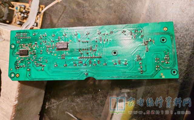

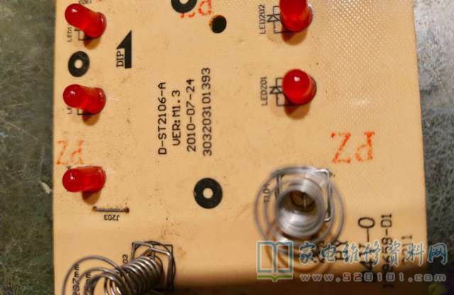

接修一台美的C21-ST2106电磁炉,故障表现为触摸失灵,测量6个触摸点无电压,测量R90复位电阻开路,换103电阻后,在测量6个触摸点电压1.5-2.4V左右,CM4931A的5脚电压4.9v,一切正常,更换后故障排除。
