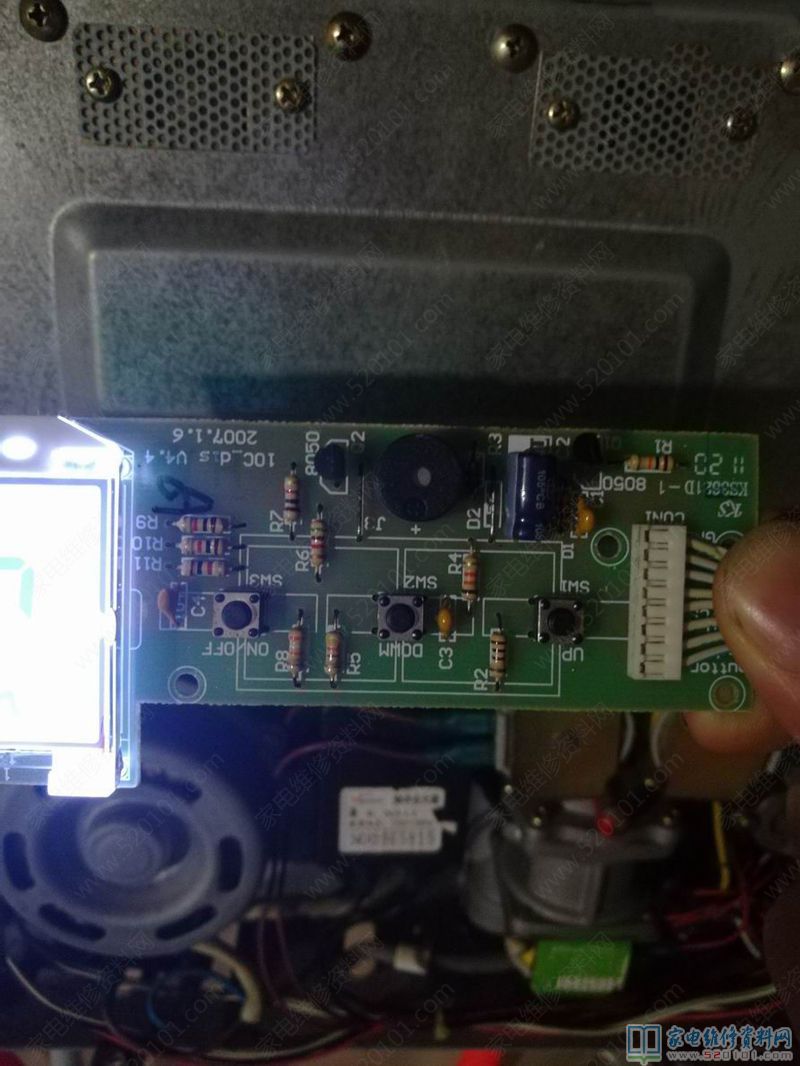

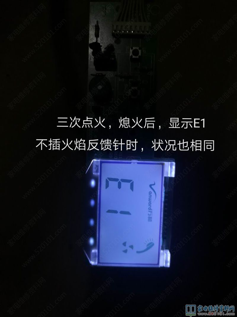

接修一台万和JSQ21-10C恒温热水器,故障表现为三次点火,熄火后显示E1,不插火焰反馈针时,也是这个状况 ,这个热水器主板型号是A8V9,初步怀疑是主板问题,网购了一片主板到货后更换,故障修复。
