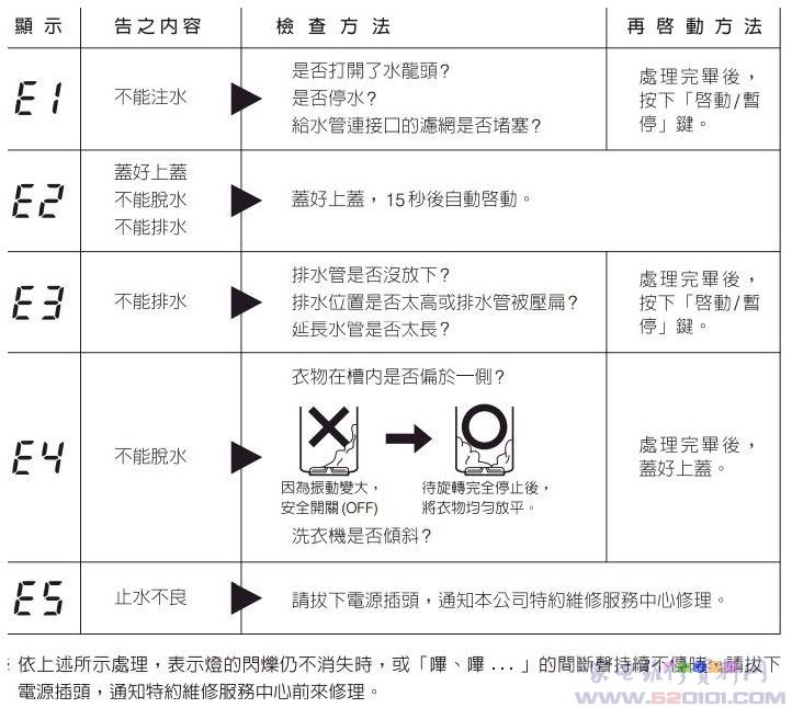

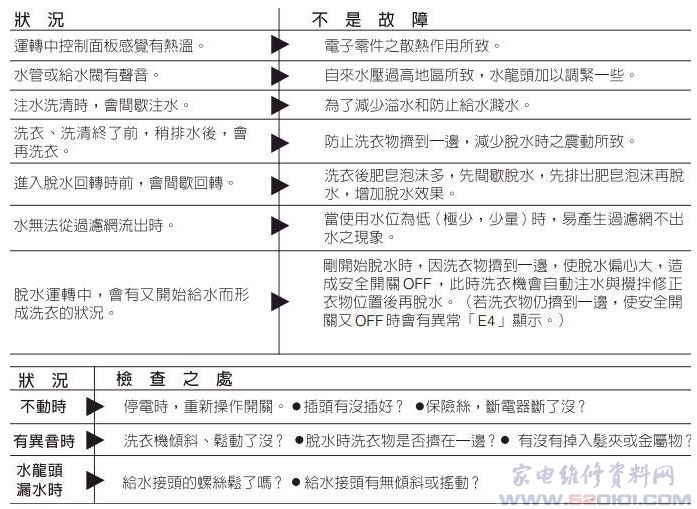

声宝牌ES-1053B洗衣机故障代码
2015-05-05作者:中华维修整理1234评论
  • 声宝ES-1053洗衣机故障代码
