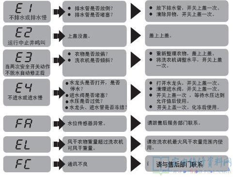

洗衣机故障代码
海尔XQB75-BZ828S AM洗衣机故障代码
2017-07-19
作者:中华维修整理
1337
以上故障代码适合海尔XQB75-BZ828S AM洗衣机
