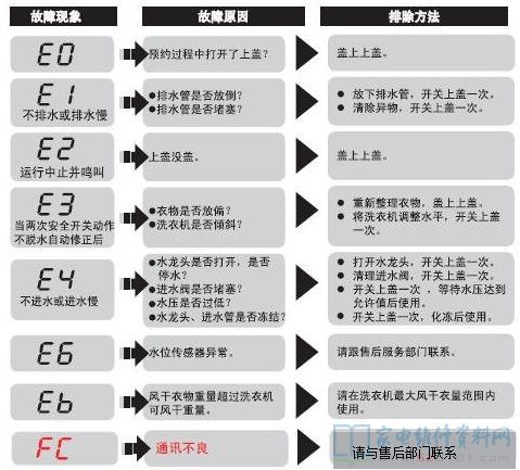

洗衣机故障代码
海尔关爱XQB70-S8286洗衣机故障代码
2017-07-19
作者:中华维修整理
1260
以上故障代码适合海尔XQB70-S8286洗衣机
