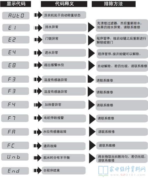

洗衣机故障代码
海尔XQG75-B1226AW洗衣机故障代码
2017-08-20
作者:voyager整理
2249
以上代码适合海尔XQG75-B1226AW洗衣机
