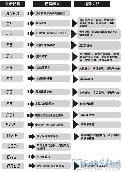

洗衣机故障代码
海尔XQG100-BX12636滚筒洗衣机故障代码
