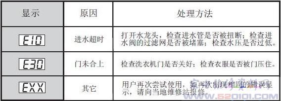

美的MG60-Z1031E滚筒洗衣机故障代码表
2014-04-02
作者:Voyager整理
1741

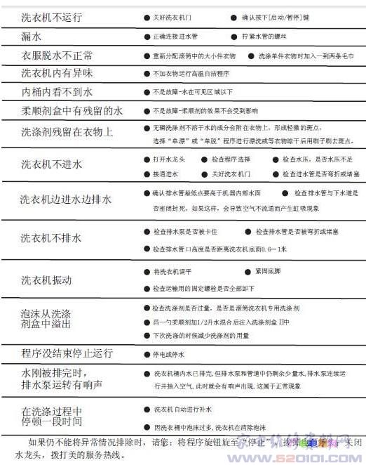

洗衣机不能正常运行,数码指示出现异常指示或报警。
以上故障代码适合美的MG60-Z1031E滚筒洗衣机
