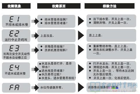

洗衣机故障代码
海尔XQB60-SP118洗衣机故障代码
2017-08-14
作者:voyager整理
1496
以上故障代码适合海尔XQB60-SP118洗衣机
