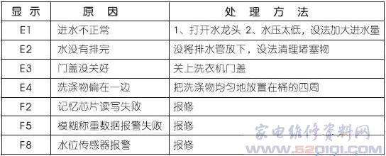

洗衣机故障代码
美的MB75-8000D(G)波轮洗衣机故障代码表
2014-04-02
作者:Voyager整理
1547
以上故障代码适合美的MB75-8000D(G)波轮洗衣机
