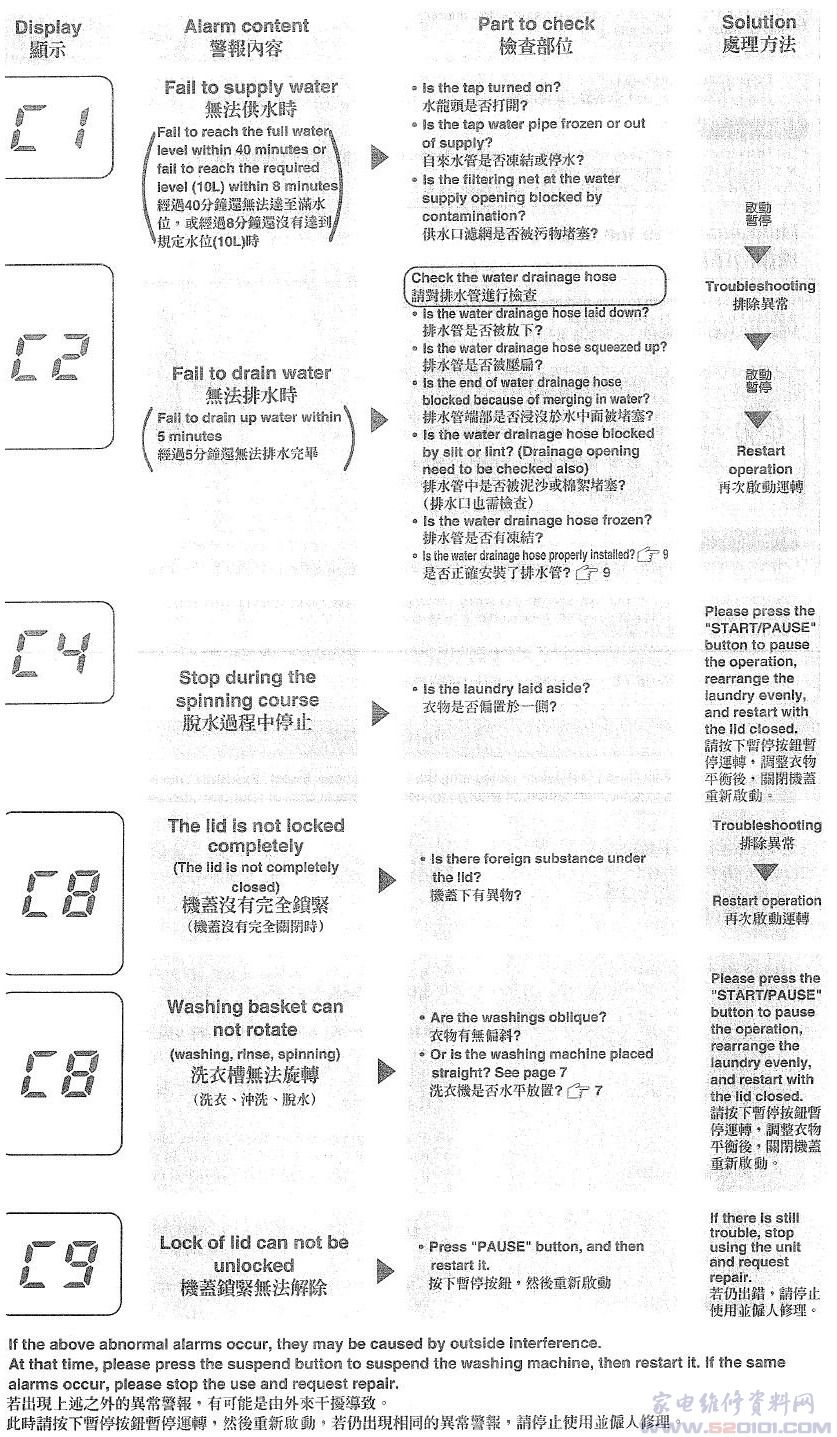

日立AJ-S55FX洗衣机故障代码
2015-09-26作者:中华维修整理1217评论
