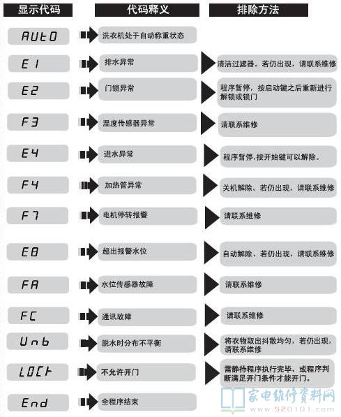

洗衣机故障代码
海尔XQG60-B1226AB洗衣机故障代码
2017-08-14
作者:voyager整理
2402
以上故障代码适合海尔XQG60-B1226AB洗衣机
