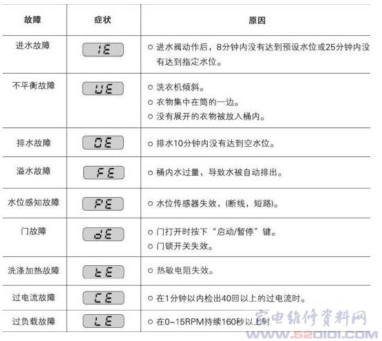

LG WD-N1213(0-9)D洗衣机故障代码
2016-12-06作者:中华维修整理1205评论
