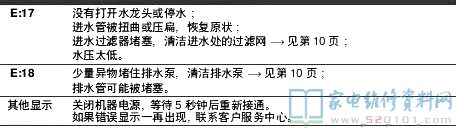

西门子XQG60-WM10X1C00W滚筒洗衣机故障代码
