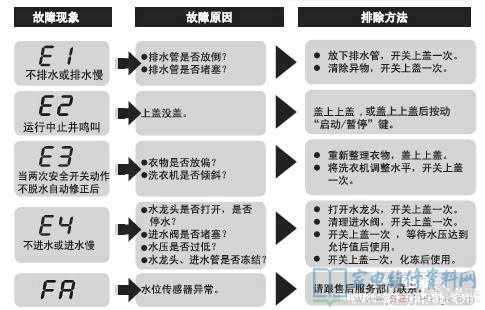

海尔XQB65-Z1616全自动洗衣机故障代码
2017-12-18作者:王朋整理2037评论
