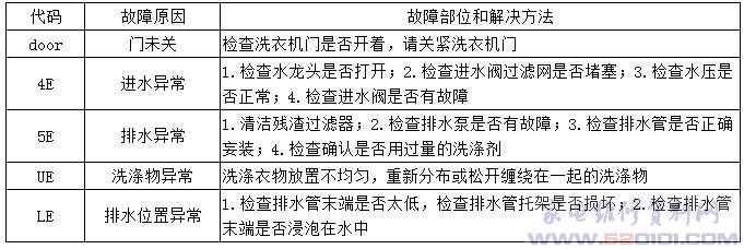

三星WF-R105A(C/S)洗衣机故障代码表
