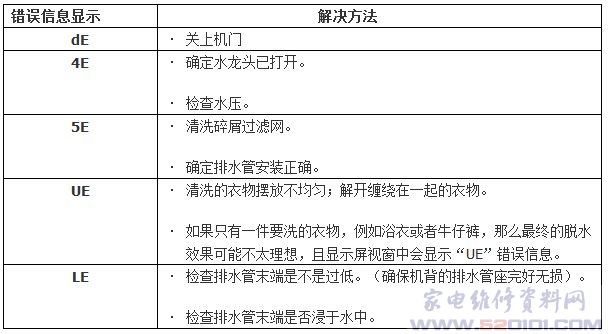

 错误信息说明
以上故障代码适合三星WF-J1461C洗衣机
