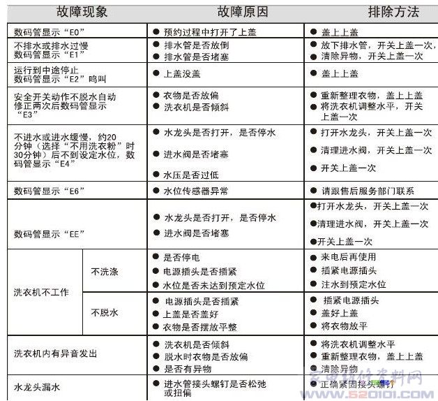

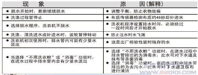

海尔XQSB50-J98A洗衣机故障代码表
