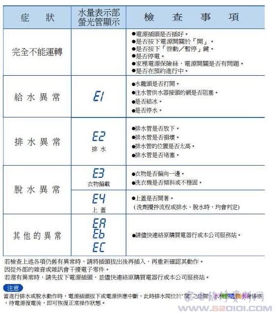

洗衣机故障代码
三洋SW-1488UR洗衣机故障代码
2015-03-03
作者:中华维修整理
1575
以上故障代码适合三洋SW-1488UR洗衣机
