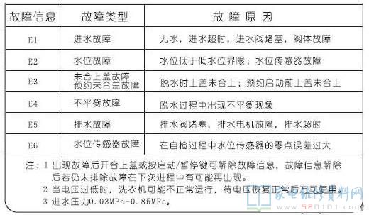

洗衣机故障代码
TCL XQB55-102S洗衣机故障代码
2017-09-11
作者:中华维修整理
2036
以上故障代码适合TCL XQB55-102S洗衣机
