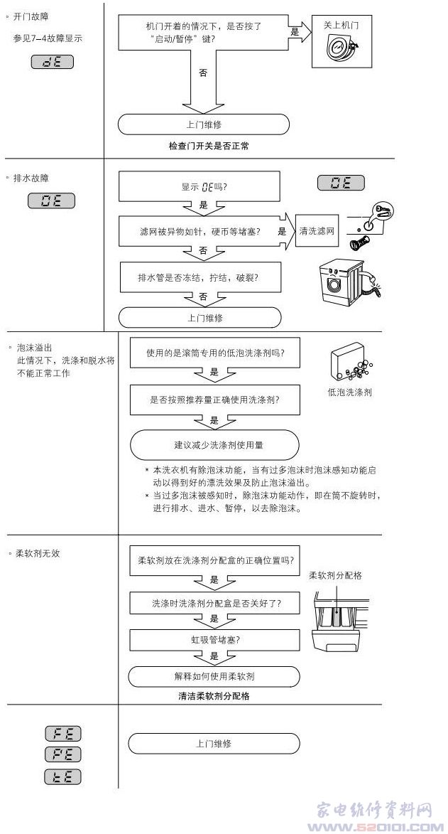

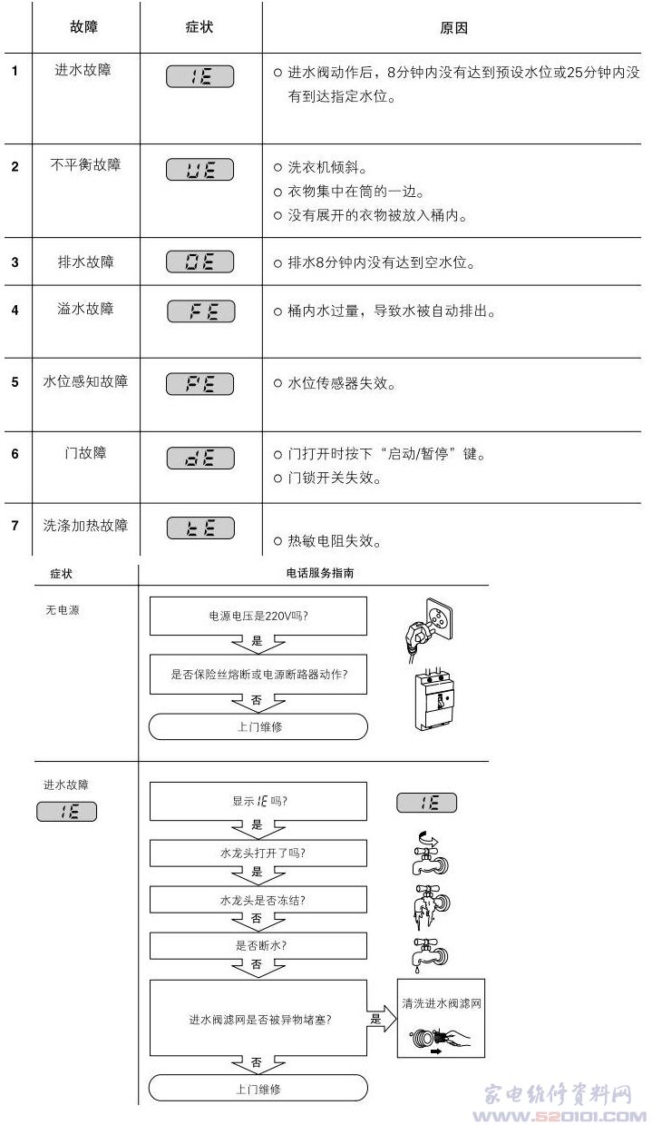

洗衣机故障代码
LG WD-1000RPM洗衣机故障代码
2017-02-13
作者:中华维修整理
1015
以上故障代码适合LG WD-1000RPM洗衣机
