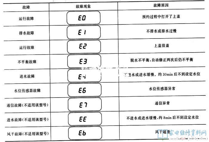

海尔WA-407SCHWW全自动波轮洗衣机具有故障自动检测和报警功能,所以出现故障被微处理器识别后,微处理器控制整机停止工作或不能工作,并利用显示屏显示E0~E4、E6、E7、EE、Eb的故障代码,提示该机的故障原因或故障部位,如下表所示。
