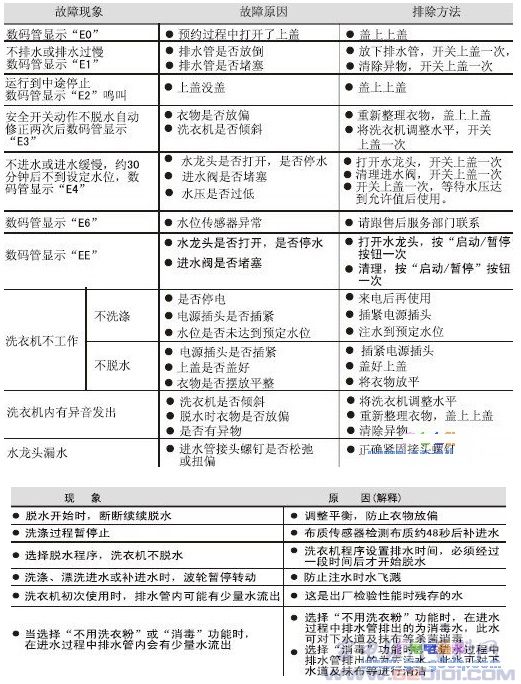

海尔XQSB60-JIN洗衣机故障代码表
