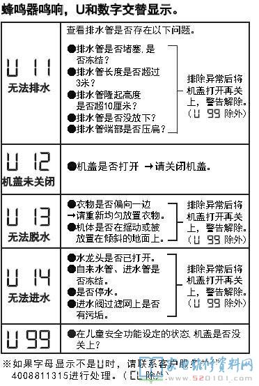

一、松下XQB80-U8Q2G故障排除
二、松下XQB80-U8Q2G故障代码
