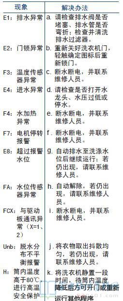

洗衣机故障代码
卡萨帝C1 D75W3变频滚筒洗衣机故障代码
2017-09-07
作者:voyager整理
1763
以上故障代码适合卡萨帝C1 D75W3
