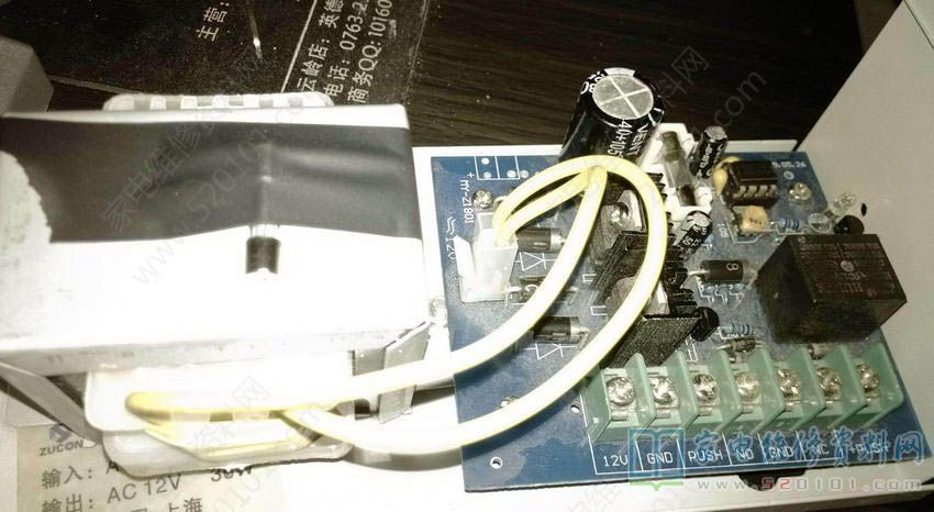

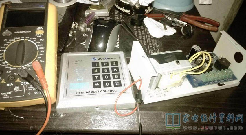

接修一个单位用的刷卡门禁故障,是ZUCON祖程磁力门禁,此门禁刷卡和按键均开不了门,电压正常,把电源板上的555换了就好了,我加装了个8脚IC座上去,以后好拆修,特分享接线电路供分享。
