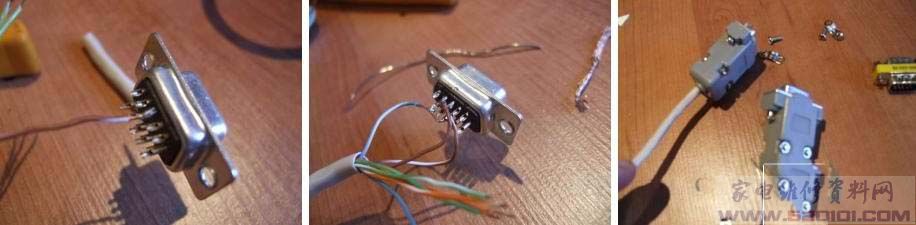

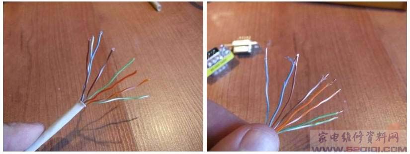

首先剥开一段网线外皮,约3厘米左右,露出8根颜色各异的细小电线。
然后使用剥线钳将每根细线的绝缘皮剥除一厘米左右。
同样的方法处理好网线的另一端。

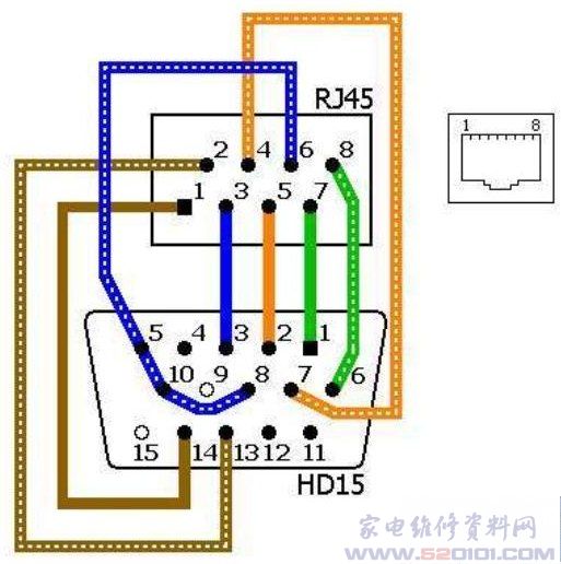

接下来就是焊接了,对照下面的连接图将网线和VGA头焊接好。如果需要将延长线穿墙使用的话,可以先穿好,再焊接VGA头。焊接好以后,将接头的盖子合上。
附VGA各针脚定义:
15针VGA各针脚的定义:
1PIN — 模拟信号的”红”
2PIN — 模拟信号的”绿”
3PIN — 模拟信号的”蓝”
4PIN — 地址码
5PIN — N/C
6PIN — 模拟 “红”的接地端
7PIN — 模拟 “绿”的接地端
8PIN — 模拟 “蓝”的接地端
9PIN — 备用
10PIN — 数字接地端
11PIN — 地址码
12PIN — 地址码
13PIN — 行场信号
14PIN — 垂直行场信号
15PIN — 接地端(屏蔽层)
