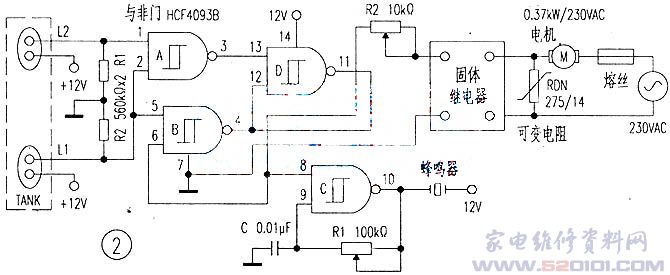

当水箱为空时,传感器L1与L2和门D都为低电平,因为门B和A的输出为高。当水位上升,将+12v通过L1短接时,门的输出保持不变。当水位再升高,+12v通过L2短接时,门A的输出变为低.使门D达到高电平。这一动作将门B的输出锁存为低。门B的输出低电平拉低了SSR(固态继电器),从而启动水泵。同时,门D的高输出电平启动了门控的振荡器,使压电蜂鸣器发声。
当水位降到低于L2时.泵仍保持运转.因为门B和D被锁存。如果水位降至低于传感器Ll,则门B输出变为高,使水泵关机。这一动作使D门成为低电平.从而振荡器停振.关闭压电蜂鸣器。
电路使用了HCF4093B施密特触发器的输入NAND(与非门)门,对慢速信号作方波整形。输入电阻R1的值为560kΩ。
固态继电器可以用背靠背连接的SCR(可控硅整流器)、随机导通,以及承受电机负荷的缓冲电路。选择SSR时.额定电压应为工作电压的两倍,额定电流是电机额定值的5倍~10倍,以承受dV/dt和浪涌电流。此外还应采用小于SSR额定I2t的快恢复保险或半导体保险丝,其中I是电流.t是以秒计算的电流持续时间。对不同额定值的水泵电机要选择相应的SSR。
本电路的平行传感器线L1、L2采用两端剥皮的单股护皮粗规铜线。可以用双向瓷制接头连接传感器线,将其装在一个盒中.置于水箱的顶部。平行的传感器线可在水位低于传感器时,避免线间出现潮湿连接的可能性。电源为悬浮式。
只需对图1电路略加修改,组成图2的电路,就可以完成略微不同的功能。假设你有一个水箱,希望保持某个水位或任何导电液体的液位。传感器L1与12在箱中的安装与图1相同。打开电源,泵就开始向箱中灌注液体。当液位到达L2时,泵关机.直到液位落至L1。当液位低于L1时,泵再次启动向箱中注液,直到液位到达L2。压电蜂鸣器会表示泵正在运转。
