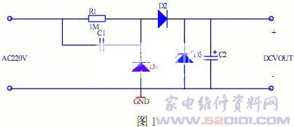

一、电路原理图:

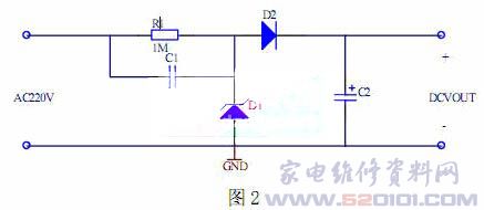

电容降压式简易电源的基本电路如图 1,C1 为降压电容器,D2 为半波整流二极管,D1 在市电的负半周时给 C1 提供放电回路,D3 是稳压二极管,R1 为关断电源后 C1 的电荷泄放电阻。在实际应用时常常采用的是图 2 的所示的电路。当需要向负载提供较大的电流时,可采用图 3 所示的桥式整流电路。 整流后未经稳压的直流电压一般会高于 30 伏, 并且会随负载电流的变化发生很大的波动,这是因为此类电源内阻很大的缘故所致,故不适合大电流供电的应用场合。

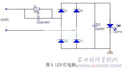

四:小应用
由于最近高亮 LED 比较流行,本人就用 10 只 LED 做了一只简易的 LED 灯。原理图如图 4:
由于阻容降压属恒流源特性,白光 LED 导通电压大概在 3V 左右,10 只 LED电压大概在 30V,设定 LED 流过的电流小于 20mA(个人习惯,不希望太亮):
Ic = 220V-30V/ Xc <20 mA 计算得出 Xc=8.5K;
再有:Xc=1 /(2 πf C)计算 C=0.37uF;
实际选取 0.33uF 安规耐压交流 275V;C2 取 10uF/50V;其他 R1=470K;D1~D4 选 1N4007。 组装完成之后,接上电源一试,非产亮,只是 LED 散射面积太小,屋子里亮度不是很均匀!有机会要做一个 20 只 LED 的,会更亮一些,同时也非常省电!
