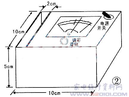

该粮食湿度检测仪外形见图2。其外壳可用厚5mm硬质塑料或三夹板粘合,其尺寸见图中所注。平板电容传感器C1两平板均用高4.5cm、宽9cm厚2mm的紫铜板或黄铜板竖直立在盒的左侧,并加以固定。两极板相距2cm,在两极板底部下角分别焊一单股绝缘导线作为电容C1引出线(引出线应在盒底预留的线槽中经过,仪器制作完成后再将线槽用环氧树脂胶敷平)。电压表可用85C1型方形电压表,量程±2.5V。如果找不到这样的电压表,也可用±100μA电流表改制。检测仪电路元件参数见图1所注.电阻R1-R3均采用l/8W金属膜电阻.R4采用2W金属膜电阻。电容C2~C4均采用耐压160v瓷介电容,整流管VD1、VD2最好采用高频锗检波二极管2AP9,这是因为它的管压降只有0.2V,有利于提高检测灵敏度。如果找不到这样的二极管,也可用锗高频三极管3AG11、3AG14等的发射结代替。为了保证检测仪使用寿命,调零电位器RP,应选用1W实心电位器,电源开关K可选用拨动式小型钮子开关。除电压表、调零电位器及电源开关安装在表盘上,电池安装在盒内一侧外,其余元件均可利用电压表、电位器引脚作为支架,用各元件引脚采用搭棚法进行焊接。由于检测仪并不是经常使用,且耗电量不足20mA.电源可采用9V迭层电池。检测仪制作完后,可通电进行调试。首先调节调零电位器RP使电压表指针正好停在表盘正中“0”位置,然后,在平板电容传感器C1两平板间倒人湿度恰好合格的粮食样品,这时电压表指针应有一定偏角(即电压表会有一定读数)。然后在电压表零至这一电压值,电压表指针所经过的表盘弧线上用绿色记号笔将这一弧线涂成绿色(弧线宽度为2mm),接着在这弧线右侧的延长线上,用红色记号笔将该弧线延长线涂成宽2mm、弧长约1.5cm的红色弧线。并在弧线末端写上这一粮食的名称。在检测粮食湿度时,若电压表针到达红色弧线区域,则表示被检粮食湿度不合格。若电压表指针在绿色弧线区域内,则表示被检粮食湿度合格。按照上述同样的办法,在电压表指标上其他粮食的色线。整个制作调试工作即告结束。由于电池电压、大气湿度.环境温度等因素会对测量结果带来影响,故每次测量前必须先进行电压表校准调零。
