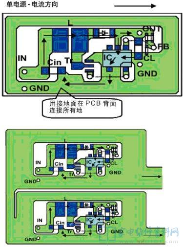

在上面的几个基本原则基础上,设计工程师应注意以下几点(参见图1):
(1). 根据电路原理图进行元件的布局,输入电流线和输出电流线应进行区别;
(2). 合理放置元器件,保证它们之间的连线最短,以减少噪声;
(3). 在电压变化很大和流过大电流的地方应小心设计以降低噪声;
(4). 如果电路中采用了线圈和变压器,必须小心进行连接;
(5). 电路设计时,将元器件放置在同一方向,便于回流焊接;
(6). 元器件间或元器件焊盘和焊盘间必须保证0.5毫米以上的间隙,避免出现桥接。
二、PCB设计示例
1. 升压转换器模式布线方式
在升压转换器中,输出电容(CL)的位置比其它元件更重要,参考下图2。
建议在PCB设计时注意以下两点:
(1). 将输出电容尽可能与IC靠近,尽量减小电流回路。
(2). 在PCB板的背面用平面布线方法进行地线连接,板背面的接地线应通过一个过孔与板正面的接地线相连。

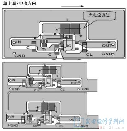

2. 降压转换器布线方式
在降压电路设计中,肖特基二极管的位置很关键,见下图3所示。
在PCB设计中注意以下几点:
(1). 肖特基二极管接地点设计将影响输出的稳定性;
(2). 肖特基二极管阴极连接线的长度将影响输出的稳定性;
(3). PCB背面用大面积铜箔作为地,通过过孔与正面地连接。
