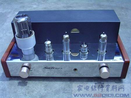

关注HiFi音响的朋友们如果见识过名厂或高手制作的胆机,观摩过那如镜光滑的机箱和灵性四溢的胆管,再聆听过柔美醇和的声音,可能都会不禁揣测一下内部的结构。如果打开外壳,见到内部并没有预想中的电路板,而是几根粗铜线纵横交错地搭成一个网状框架,各个元件都整齐地焊接在这个框架上,之间再用各色导线连接,不免会惊叹连连。高手会说,这样的手法叫做搭棚焊接,简称搭焊,既是最传统的,也是最好声和最艺术的手法。也许朋友们会想:我能不能拥有这样的一个艺术品呢?

在笔者曾经的蹭听经历之中,一次天龙高级CD机接麦景图胆机推B&W N801音箱播放爵士乐的“此曲只应天上有”的曼妙表现令人魂牵梦萦辗转反侧三月不知肉味,也在笔者心中深深烙下了变压器输出胆机的印记,所以笔者这次也选择了电子管的方案。

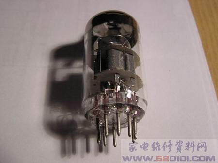

其实对于电子管,我们并不十分陌生。各位朋友应该还记得以前曾名噪一时的在模拟音频放大部分采用电子管的几款Aopen主板,所用的电子管是Sovtec的6922,这是一种常用于低噪声高频电压放大场合的双三极管;而前段时间电子科技大学高人推出的USB电子管声卡采用的是北京厂的军用级6N11,这其实跟前面的E88CC是互为代换型号的关系;还有大极典的几款多媒体音箱。更多具体的例子就不再列举了,总之大家能消除一些陌生感就行了。
北京厂的早期石墨屏极6N11

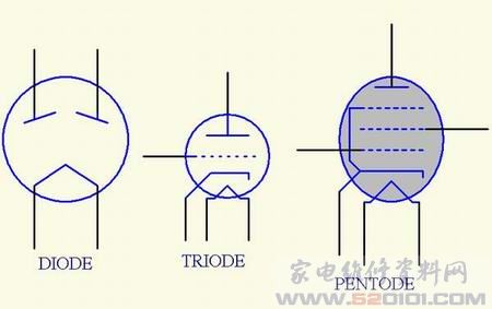

下面尽量简单地说一下电子管工作原理,了解这些原理将直接有助于处理实际电路问题。电子管由外部的玻璃壳体、内部的几个电极和连接电极的管脚组成。二极管是最简单的电子管,里面有灯丝Filament(跟白炽灯的灯丝看起来差不多,通常用f表示)、阴极Cathode(紧靠灯丝的一块金属板或者灯丝本身,通常用K表示,直接使用灯丝作阴极的电子管叫直热式,有独立阴极的则叫旁热式)和屏极Plate(位于最外面的一块金属板,通常用P表示)。电子管实际电路工作时,灯丝上有电流通过就会发热,当自身或加热阴极到达一定温度之后,会有电子获得足够的能量而从上面发射出来,这些电子将被屏极吸收,但由于灯丝或者阴极不能吸收电子,所以这个方向不能反过来,这个单向导电特性是电子管的工作基础。三极管是在二极管的阴极和屏极之间增加了一个栅极Grid(一片比较致密的金属网格,通常用G表示)以控制电子的运动,而正是栅极的控制作用使得电子管拥有了放大电压信号的能力。五级管则是在三极管的第一栅极G1和屏极之间依次增加了第二栅极G2(称为帘栅极)和第三栅极G3(称为抑止栅极),目的主要在于减小各极间电容和抑止二次电子发射。电子管各极在电路中的连接方式请参考本文后面章节中的电路部分。
直热式双二极管、旁热式三极管和五级管的结构示意图
(五级管从上到下:P、G3、G2、G1、K和f)
